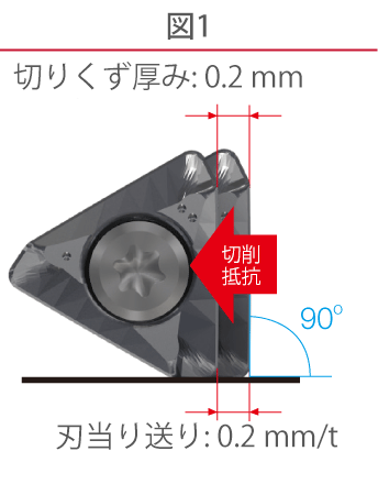

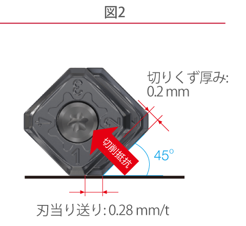

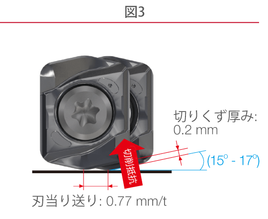

高送りによる高能率加工は、薄い切りくずを生成するメカニズムに基づいています。切りくずの厚さは、工具の切込み角で決まりますが、切込み角が90° のカッタでは、刃当り送りを0.2 mm に設定すると、切りくずの厚さは、同じ0.2 mm になり(図1)、薄い切りくずを生成するメカニズムは機能していません。カッタの切込み角が45° の場合、0.28 mm の刃当り送りに対する切りくずの厚みは、0.2 mm であり(図2)、切りくずが薄くなれば、送りを上げることが可能になるため、サイクルタイムを短縮することができます。タンガロイ高送り加工シリーズのDoFeedでは、刃当り送りを0.77 mm まで上げても、生成される切りくずの厚さは0.2 mm なので(図3)、サイクルタイムを半分以下にすることができます。
送り方向に対し切削抵抗が低いこともまた、高送り加工の利点です。工具の切込み角によって、切削抵抗の方向が決まります。90° のカッタでは、切削抵抗は、主軸に対して垂直に作用し、工具に膨大な抵抗をかけます(図1)。45° カッタの場合は、切削抵抗が主軸に対して45° の角度で作用します(図2)。DoFeedの場合、切込み角が鋭角なので、切削抵抗の方向は、主軸に対してほぼ平行であり、主軸への抵抗は少なくなります(図3)。
